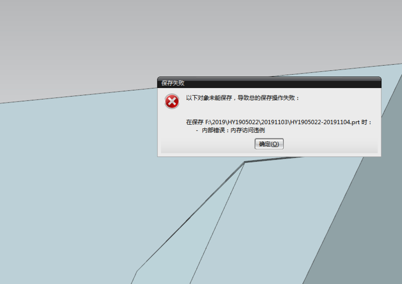

发表于 2019-11-4 10:04:40 | 显示全部楼层 |阅读模式
几秒钟就会弹出这个,按照网上的方法不奏效,有大师知道怎么解决吗?

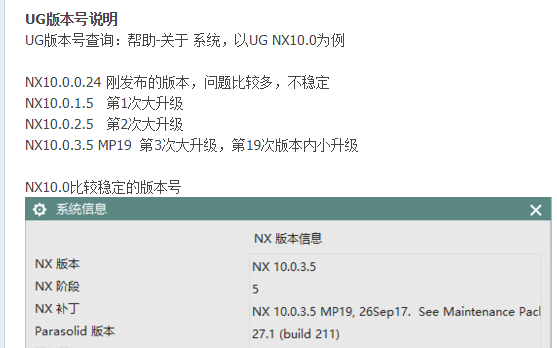

一、UG问题,检查UG是否稳定版
https://www.ysug.com/down/18999.html
帮助-关于 系统

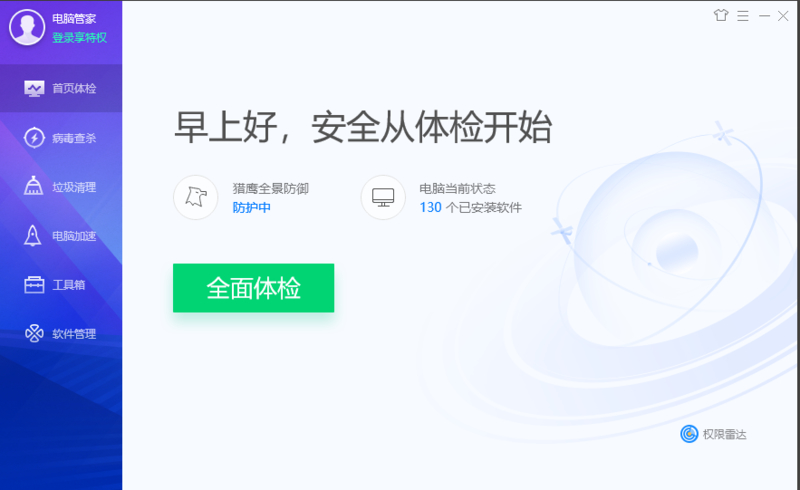

二、电脑系统问题,安装腾讯电脑管家清理系统
https://guanjia.qq.com/?ADTAG=news.qqcom
按提示操作
