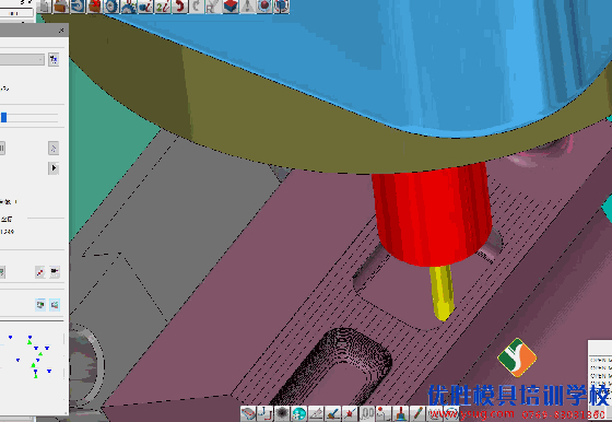

hyperMILL5X型腔倒扣加工

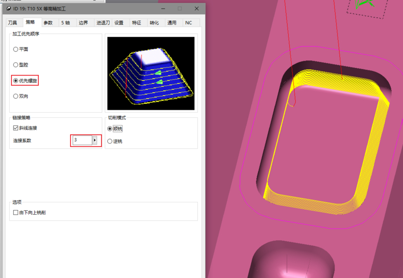

1打开我们的5X等高精加工,选取4毫米的球刀
2打开策略,加工顺序用螺旋,选取斜线连接,连接系数为3.切削模式用顺铣。

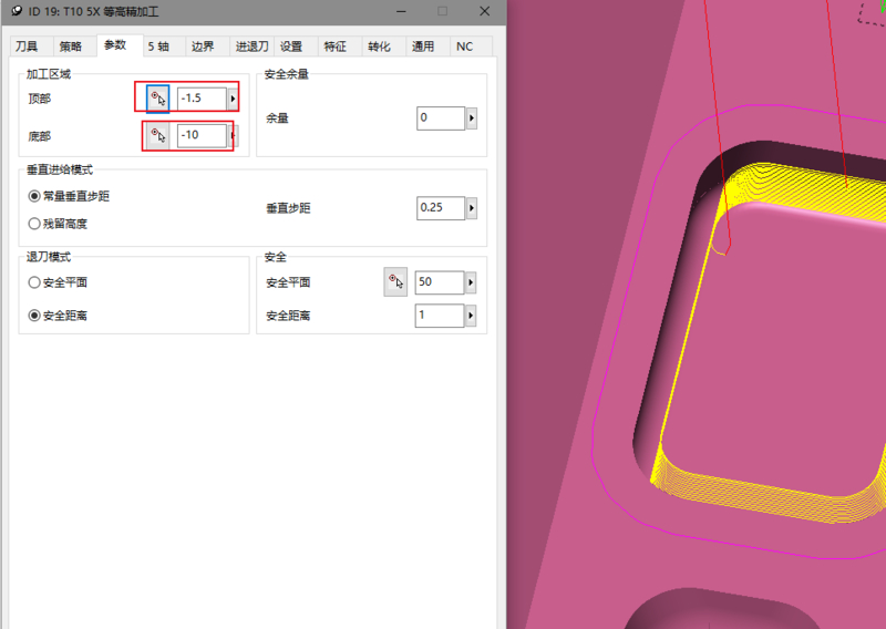

3打开参数,限制加工高度,设定步距,安全平面为50,距离为1

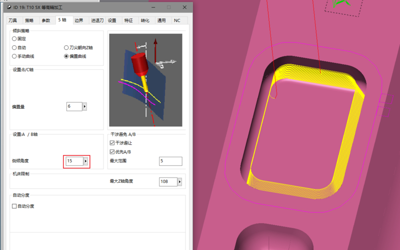

4打开5轴,策略用偏置曲线,侧倾角度设为15度
5用边界控制平面范围。

为什么软件倾斜策略只有“固定”和“自动”?
