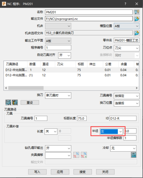

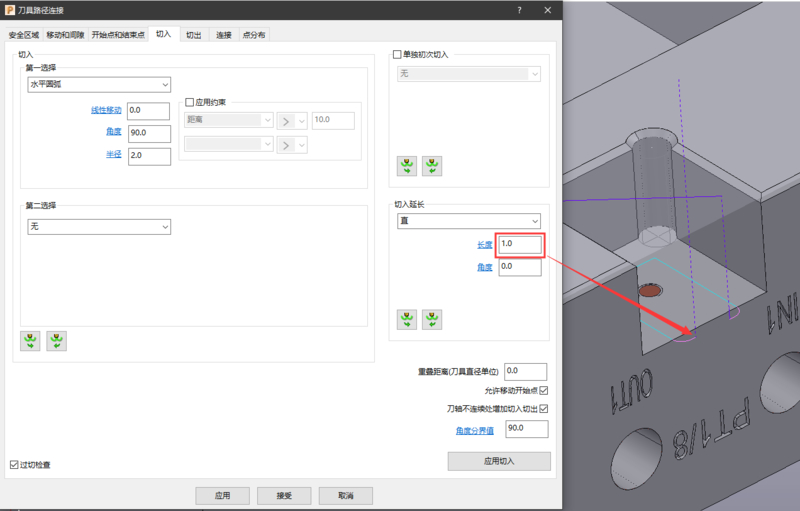

老师你好 可以帮我看下我的后处理吗,我的后处理出来只有第一把刀有刀补 后面的都没有刀补 请帮我看下怎么修改

发表于 2019-11-1 23:55:28 | 显示全部楼层
优胜PM2019_发那科小黄机后处理,请测试反馈
1、须安装PM2019,PM2017才可用此后处理
2、刀补输出正确(一、退刀圆弧要设置切线延长;二、设置左补正,如下图)

G84 攻螺纹(设置转速和节距,自动输出功牙F)
