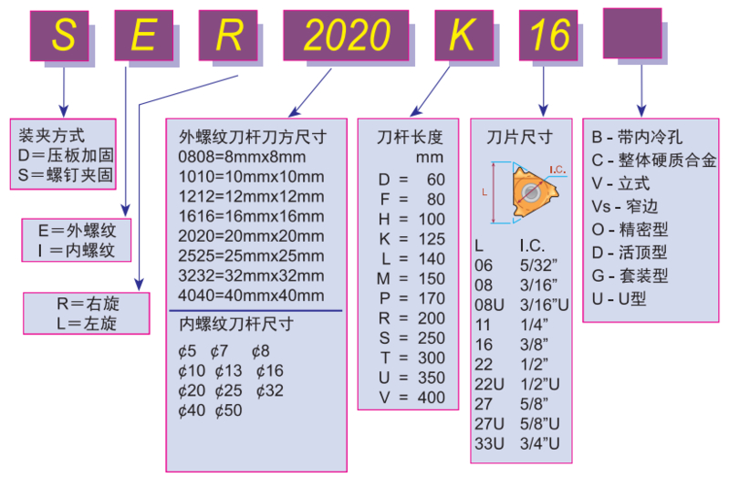

CNC螺纹车刀杆类型
CNC螺纹车刀杆类型 图167202
CNC螺纹车刀杆类型 图167203
