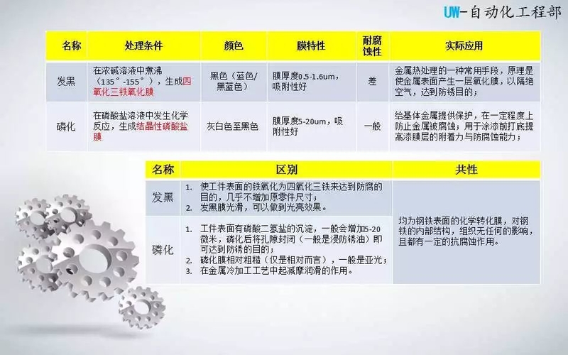

不锈钢以其漂亮的外观、耐腐蚀的特性、不易损坏的优点,深受人们的喜爱。但是当不锈钢管表面出现褐色锈斑点的时候,人们会感到惊讶:为什么“不锈钢”也会生锈?生锈了那还算”不锈钢”吗?是不是材质出现了问题?
其实,这是对不锈钢一种片面的错误看法,因为不锈钢在一定的条件下也会生锈。
不锈钢具有抵抗大气氧化的能力,即不锈性,同时也具有在含酸、碱、盐的介质中乃腐蚀的能力,即耐蚀性。但其抗腐蚀能力的大小是随其钢质本身化学组成、加互状态、使用条件及环境介质类型而改变的。如304材质的不锈钢,在干燥清洁的大气中,有绝对优良的抗锈蚀能力,但将它移到海滨地区,在含有大量盐份的海雾中,很快就会生锈了;而316材质则表现良好。因此,不是任何一种不锈钢,在任何环境下都能耐腐蚀, 不生锈的。
