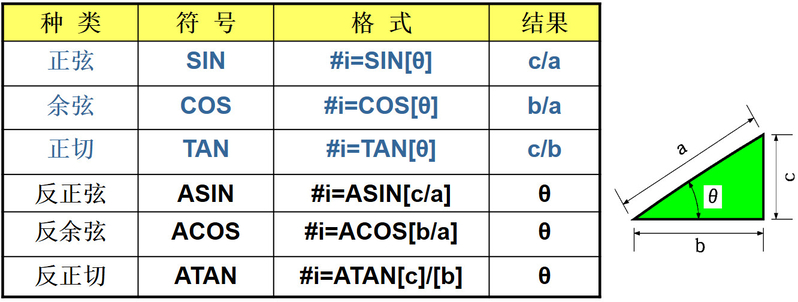

四、函数
#I=SIN[#j] 正弦
#I=COS[#j] 余弦
#I=TAN[#j] 正切
#I=ATAN[#j] 反正切
#I=SQRT[#j] 平方根
#I=ABS[#j] 绝对值
#I=ROUND[#j] 四舍五入化整
#I=FIX[#j] 上取整
#I=FUP[#j] 下取整
#I=BIN[#j] BCD→BIN(二进制)
#I=BCN[#j] BIN→BCD
1) 角度单位为度
例:90度30分为90.5度
2) ATAN函数后的两个边长要用“/ ”隔开
例:#1=ATAN[1]/[-1]时,#1为了35.0

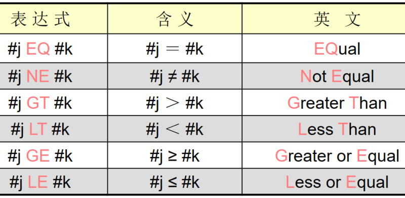

IF  [<条件表达式>]    GOTO  n;
若满足<条件表达式>,下步操作转移到程序段号为n的程序段去。
若不满足,执行下个程序段。
IF  [<条件表达式>]    THEN  … ;
若满足<条件表达式>,执行THEN后的宏程序语句,只执行一个语句。
IF[#1EQ #2] THEN #3=0;
条件式:
#j 和#k也可用<表达式>来代替
例:IF[#1 GT 10] GOTO 100;
N100 G00 G91 X10;
