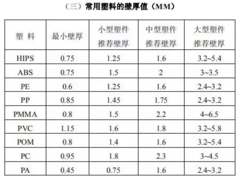

模具现在已经成为工业发展的基础,而塑料模占模具总量的比例达到35%~40%,塑料成型模具的应用在各类模具的应用中占有领先地位。随着我国经济的发展,国家经济建设持续稳定的发展,塑料制件的生产越来越广泛,塑料成型工业在基础工业中的地位日益重要。本文详细介绍了光驱外壳注射模具的设计。对浇注系统、成型零件、脱模机构、斜顶杆侧抽芯机构、合模导向机构、温度调节系统、排气系统和部分零件的加工工艺做了完整的设计计算。
以下常用塑料性能分析,这些数值做塑胶的模具人一定要知道,需要的赶紧收藏!
