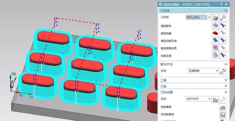

ug等高铣多个型腔,怎样能一个程序按照设置顺序加工。
发表于 2019-10-30 19:57:48 | 显示全部楼层
1、深度轮廓铣根据我们的选择来产生刀路顺序:
(1.1 一个一个区域选择即就是我们加工的顺序。1.2如果采用框选方式就是软件系统自定义顺序、不一定按照我们要求的顺序来加工)
2、使用固定轮廓铣方式来代替深度轮廓铣就可以定义刀路顺序:固定轮廓铣刀路方式和深度轮廓铣可设置一样如下参考
