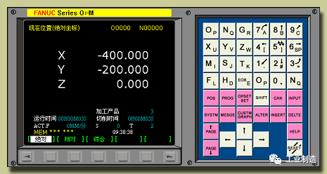

经常遇到Fanuc机床报警困扰着自己,那下面一起分析下有哪几种Fanuc报警,如何解决?
Fanuc机床报警:SV0301,APC报警—通信错误
