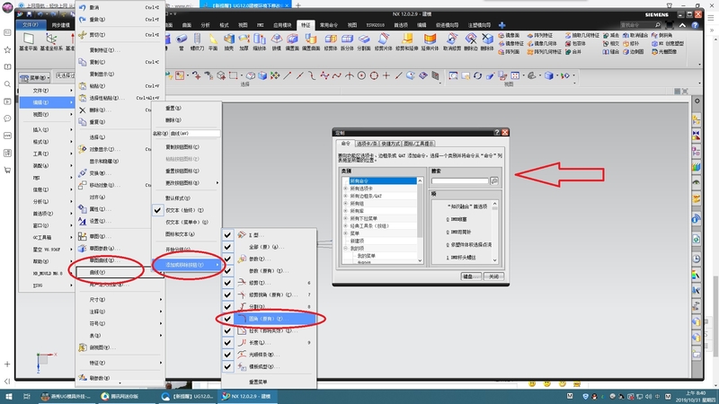

发表于 2019-10-29 19:22:08 | 显示全部楼层
编辑-曲线-编辑圆角,你可以试下,
 楼主| 发表于 2019-10-30 10:33:31 | 显示全部楼层
洪湖周平4 发表于 2019-10-29 19:22
编辑-曲线-编辑圆角,你可以试下,
老师,我这个没有你图片上的命令。
好!!!!!!!!!!!
发表于 2019-10-31 08:43:18 | 显示全部楼层
sszzdd 发表于 2019-10-30 10:33
老师,我这个没有你图片上的命令。
没有调出来,CTRL+1,工具-定制,放在曲线上点右键,添加或移除按钮,
