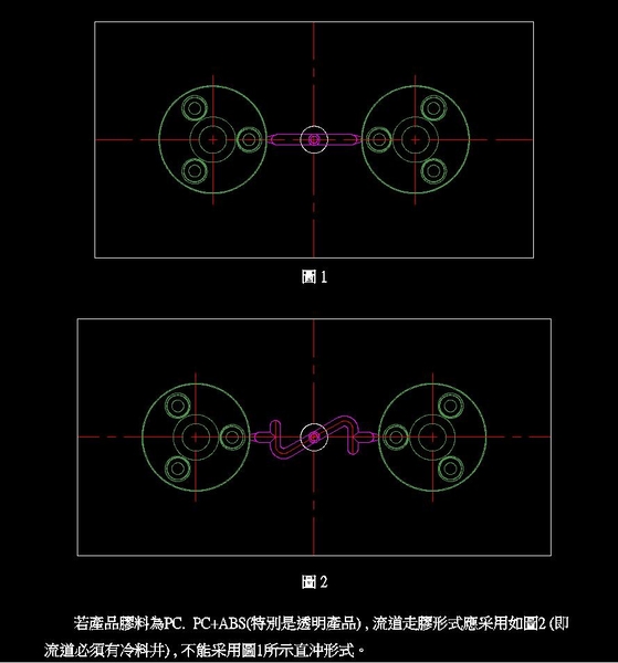

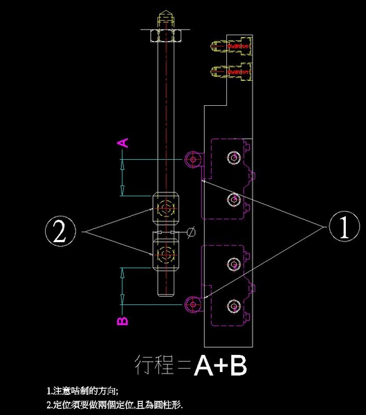

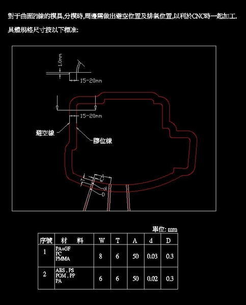

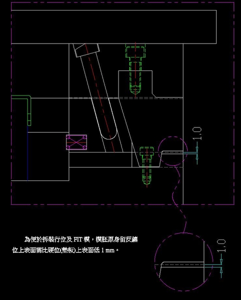

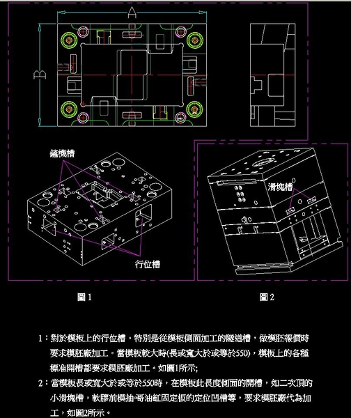

7.排气的设计规范.jpg 8.油缸的感应开关的设计规格.jpg 9.深孔钻的规格——打运水孔时非常重要.jpg 10.行位反铲的设计面要比硬块低1.jpg 11.模胚上的侧向槽的做法.jpg 12.经典收藏:什么时候要做S型流道.jpg
