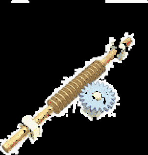

齿轮传动的基本用途是改变转动方向。小时候玩儿过四驱车的肯定眼熟,组件里有个长杆,长杆两头带个齿轮,把长杆安进车里,嘿!两驱变四驱了!当然四驱车里的是最简单的直齿轮,图示的是螺旋齿轮。

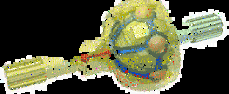

球笼式万向节是目前应用最广泛的等速万向节。为啥能等速呢?因为万向节在工作过程中,其传力点永远位于两轴交角的平分面上,无论传动方向如何变化,六个钢球同时传力。

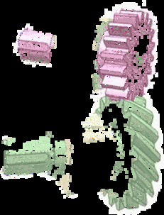

最结实的齿轮
这波机械动图解读的太直白了,再不懂都不好意思了 图166789
这是圆弧齿轮传动装置,如果把手伸进两齿轮的啮合面……画面太荤不敢想。双圆弧齿轮传动主要用在轧钢机上,可应用于高速重载的工况中。

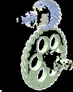

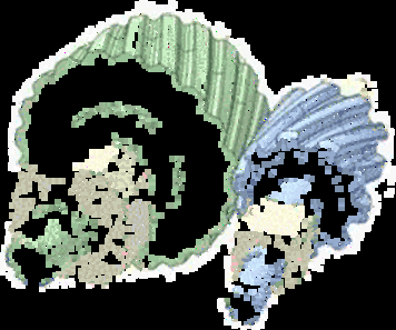

最安静的齿轮
这波机械动图解读的太直白了,再不懂都不好意思了 图166790
螺旋齿轮的齿形是螺旋形的,与圆弧齿轮相比,受力点集中,所以使用寿命比较短,但工作时安静的出奇,是应用在特殊场合中的不二人选。

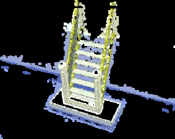

这波机械动图解读的太直白了,再不懂都不好意思了 图166791
有钱人家就是这么玩儿的……呸!这是轮船用于连接码头的楼梯,货重、吃水深度变化莫测,用这个款楼梯就能保证人员顺利登船、上岸了。

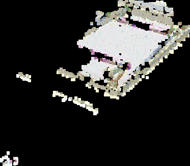

这是手动冲床。不知道大家给手表换过电池没有,有的表盖扣下来是没法徒手按回去的,就需要这个机构来实现。修表师傅给你换好电池后,取出压盖器,“咔”的一声,声音不对啊……嗯,表压碎了。

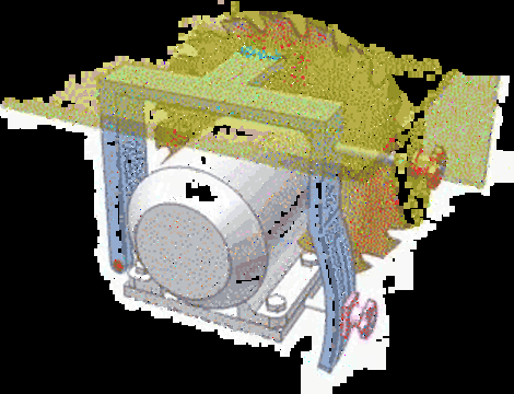

桌锯,木工的基本用具,cult电影的标准道具。粉色螺母用来调节锯片的进给量,转动橙色螺母可以使锯片倾斜,锯出不一样的血花,不,锯末。
