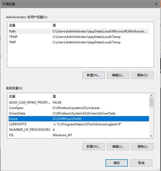

安装了PM自动编程外挂怎么把右击PM空白处出现外挂调出来 我电脑单独打开外挂才能用 以前在学校直接右击空白处就可以使用外挂
问题重重
发表于 2019-10-25 09:45:18 | 显示全部楼层
方法一、添加环境变量
变量名:home
变量值:D:\YSPM\sys\Pmill2
方法二、直接加载加宏路径
