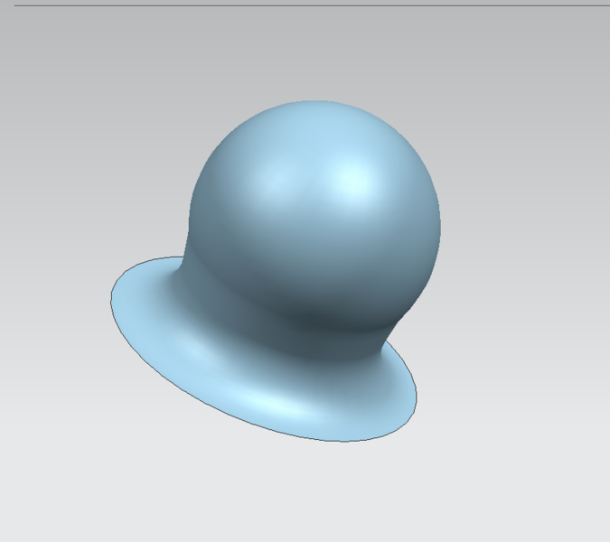

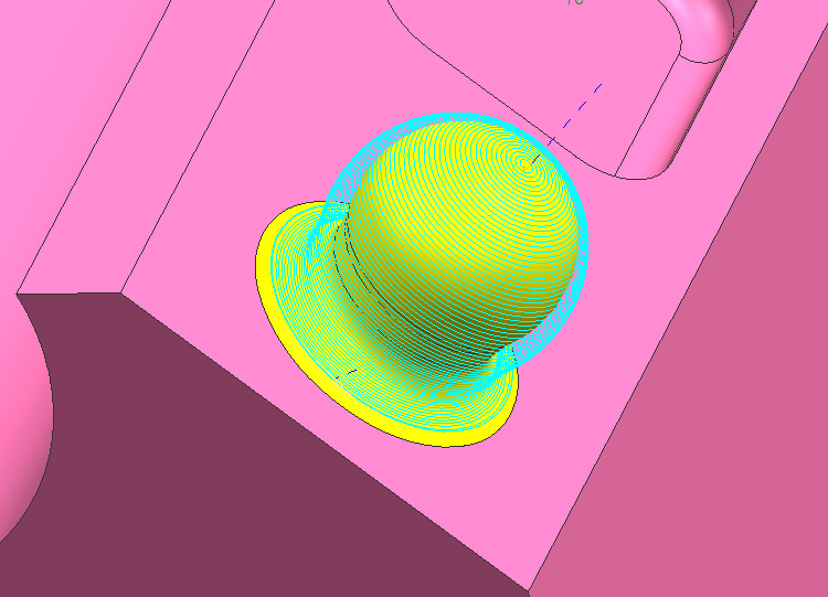

加工如图所示的黄色区域。 计算后得到如下刀轨, 查看加工区域的VU,VU的方向不一致导致我们无法计算出我们想要的刀轨。只能做一个驱动面来投影加工 用刀轴远离点控制刀轴。 计算后得到如下刀轨。
查看: 2659|回复: 4
[原创教程] UG多轴加工多个面一刀流
发表于 2019-10-24 20:51:12 | 显示全部楼层 |阅读模式
加工如图所示的黄色区域。
UG多轴加工多个面一刀流 图166691
计算后得到如下刀轨,
UG多轴加工多个面一刀流 图166693
UG多轴加工多个面一刀流 图166692
UG多轴加工多个面一刀流 图166694
用刀轴远离点控制刀轴。
UG多轴加工多个面一刀流 图166695
计算后得到如下刀轨。
UG多轴加工多个面一刀流 图166696
