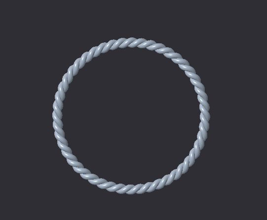

今天给大家分享一下这根绳子的操作:
第一步:草绘出绳子的最大尺寸
第二步:通过扫描指令选择草绘的线为原始轨迹线进行扫描

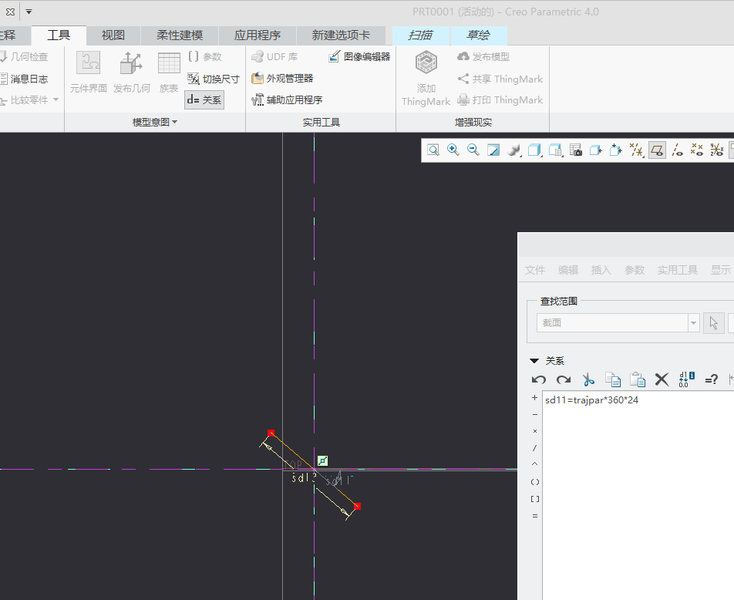

第三步:扫描里面的草绘图标进行草绘画扫描的截面
第四步:让角度通过线性关系式让直线沿着草绘轨迹线上下起伏的转起来

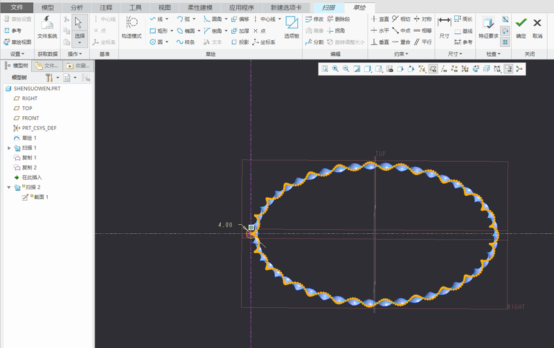

点确定就成下面的形状了
第五步:把上下起伏的线条分别复制粘贴出来
第六步:用复制粘贴出来的线分别通过扫描截面用圆来表示即可
OK完成
回家
