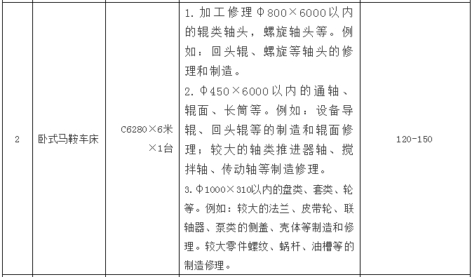

计算法(新制的零部件适用)
1
①普通碳钢,材料(毛坯)单价×毛坯重量(20KG以上)×3倍系数。
②不锈钢,  材料(毛坯)单价×毛坯重量(20KG以上)×3.5倍系数。
③其他材料即参考上两项计算。
④20KG以下的零部件用计时法估价。
2、计时法(修复的零部件适用)
3、估算法
对修复较复杂或较贵重的零部件,可按照零部件新件价格的0.3--0.5倍综合折算。
