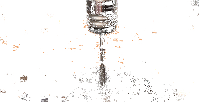

设计高性能攻丝加工
(1)完美应用
攻丝过程需要考虑的因素有:工件设计、丝锥设计、应用。其目标是降低切削力,同时丝锥强度达到最大。
(2)平衡各种选项: 必须兼顾应用的方方面面
攻丝搞不定?给你各种诀窍,一看就会! 图166543
(3)丝锥设计要点
