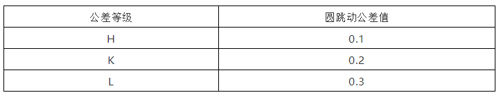

4.4圆跳动的未注公差值(GB/T1184-1996)(mm)
