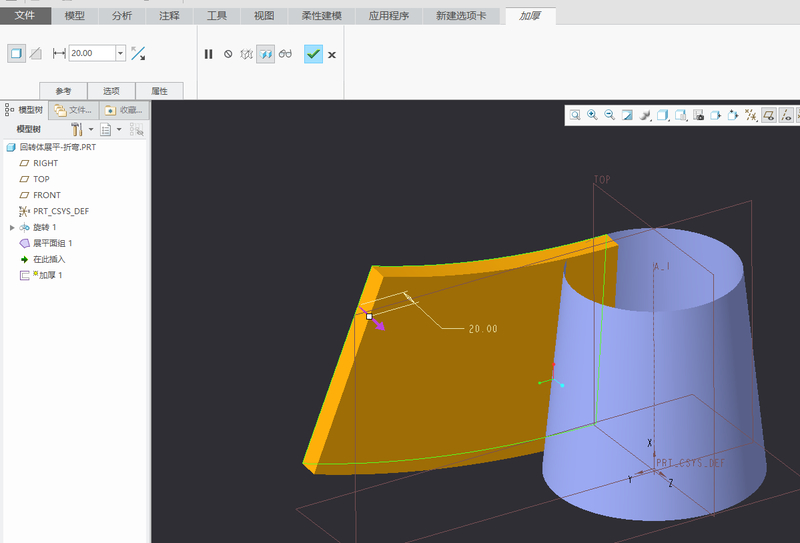

简单说明一下,这个指令能解决在弧面上画各种各样的线条图案,然后能保证还原回去不会变形,举例如下:
1,用”旋转“指令旋转出一个开放的曲面,如下操作:
2,用展平面组指令先把曲面的一边展平,如下操作:
3,把展平的曲面加厚变成实体
4,在实体面上拉伸出自己想要绘制的图形线条切除
5,把该需要倒圆角的位置倒圆角处理即可
6.把另一边的曲面同样操作,用展平面组展平
7,用偏移指令把片体偏移一个跟前面加厚一致的厚度(因为两个展平面组如果都是加厚的画,后面会展不回去,所以一定要区分一个是实体一个是曲面才成立)
8,把偏移出来的面全部合并,注意不要漏掉要合并的面
9,在该曲面上直接拉伸出自己想要的形状图案(切记,不能直接切除,因为曲面里面是空的,最好用合并)
10,合并
11,全部完成以后,就剩下把图形还原回去
12,完成
图案随自己喜欢,可以随意绘制,谢谢!
