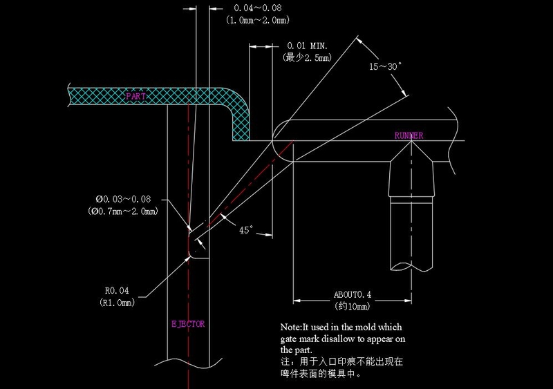

[模具设计] 潜顶针入水人设计方法
发表于 2019-10-23 20:48:39 | 显示全部楼层 |阅读模式
潜顶针入水人设计方法 图166422
