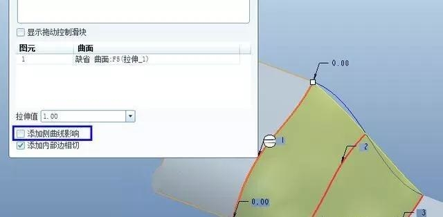

今天简单介绍侧曲线影响以及shift键和ctrl键的使用方法。
如下图所示,我们选择下面的三条边来定义第一方向的边界,我们会发现下图蓝色箭头所指的两个边不是很平滑,如何处理这个问题呢?
Proe/Creo边界混合如何添加侧曲线影响? 图166406
其实是我们没有打开【添加侧曲线影响】,如下图所示,我们勾选这个选项。
Proe/Creo边界混合如何添加侧曲线影响? 图166407
上下两幅图片对比,我们会发现下图的两个边明显平滑了很多。
Proe/Creo边界混合如何添加侧曲线影响? 图166408

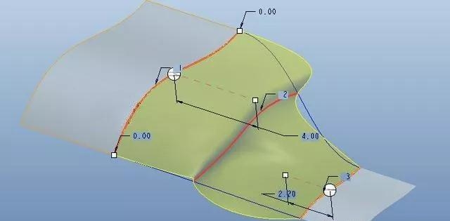

对于一个方向的边界混合,我们不仅可以定义相切、曲率、垂直以及自由等边界条件,我们还可以定义这些边界条件影响的程度。勾选【显示拖动控制滑块】,默认值为1,我们可以拖动这个滑块来满足我们的需要。
Proe/Creo边界混合如何添加侧曲线影响? 图166409
这是拖动滑块之后的结果。
