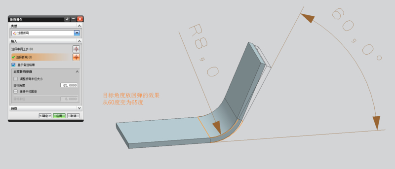

五金.3D钣金回弹的简单放置方法 图166372

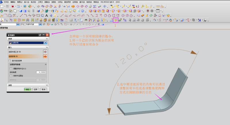

五金.3D钣金回弹的简单放置方法 图166371

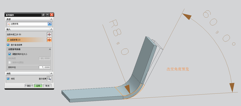

五金.3D钣金回弹的简单放置方法 图166370

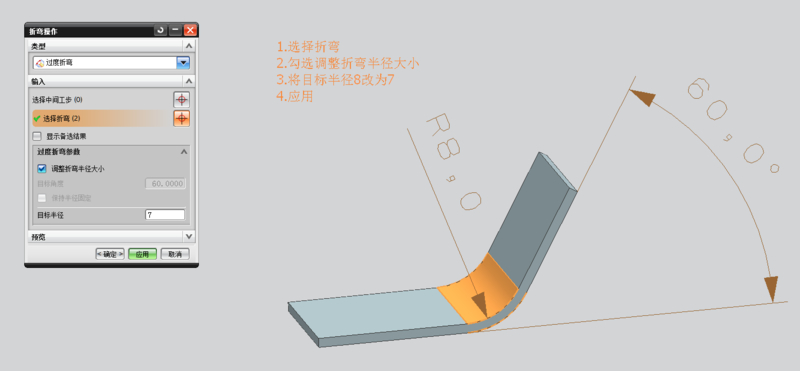

五金.3D钣金回弹的简单放置方法 图166369
