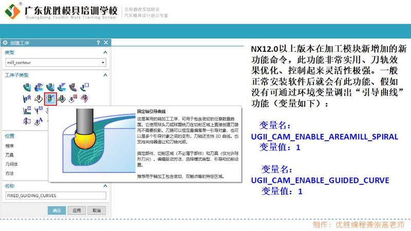

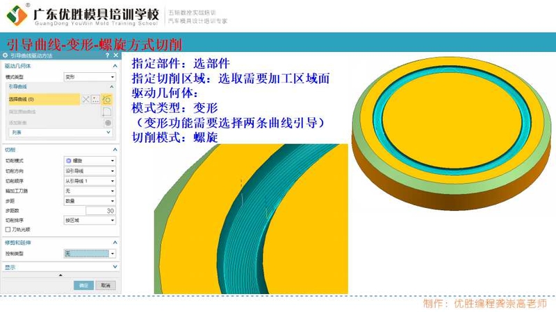

龚老师:NX1880_04_固定轴引导曲线之变形:
