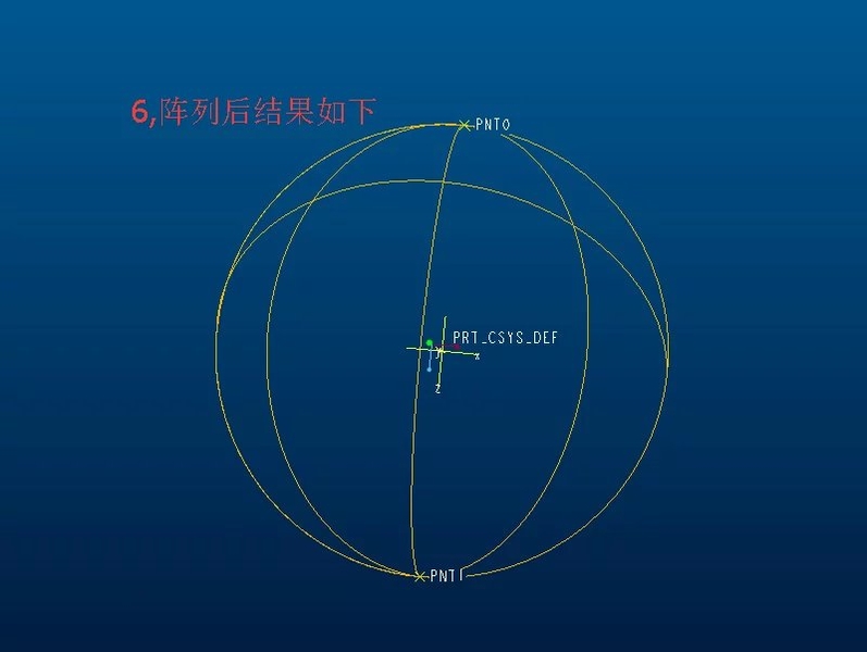

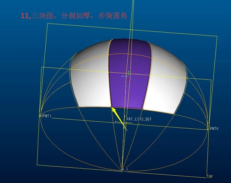

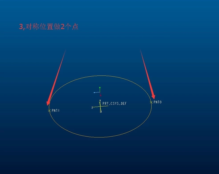

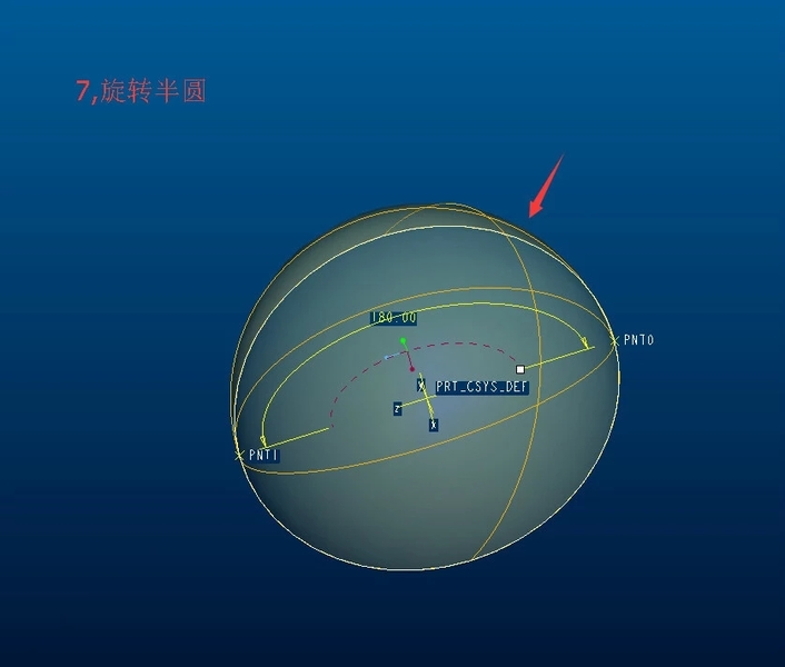

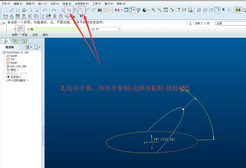

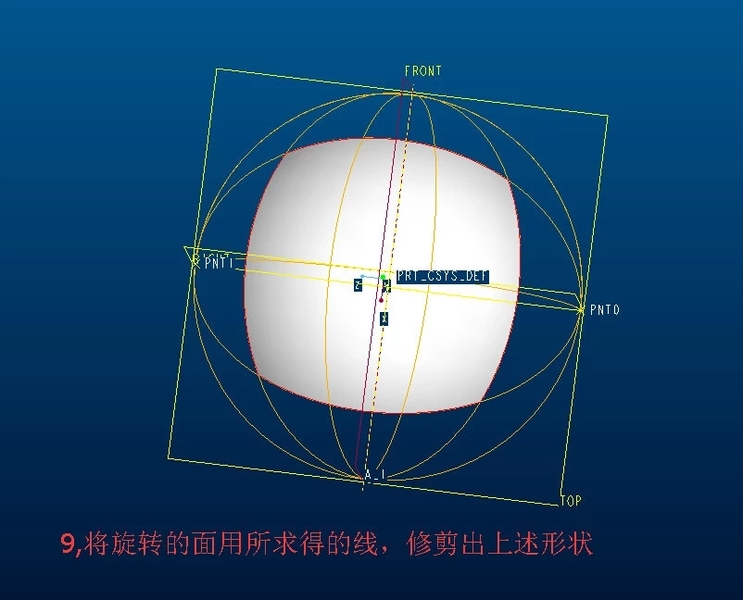

                                                                                   【产品设计】-球类建模02-排球
注意点:1,因为排球涉及到相互配合,注意旋转的角度问题,
         2,本身不难适合基础练习,大量运用了,复制-选择性粘贴这个指令,希望大家学了后运用指令得心应手。
排球画法 图166128
排球画法 图166129
排球画法 图166130
排球画法 图166131
排球画法 图166132
排球画法 图166133
排球画法 图166134
排球画法 图166135
排球画法 图166136
排球画法 图166137
排球画法 图166138
排球画法 图166139
排球画法 图166140
排球画法 图166142
排球画法 图166144
排球画法 图166145
排球画法 图166146
排球画法 图166147
排球画法 图166148
