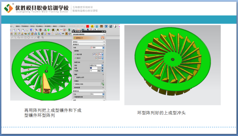

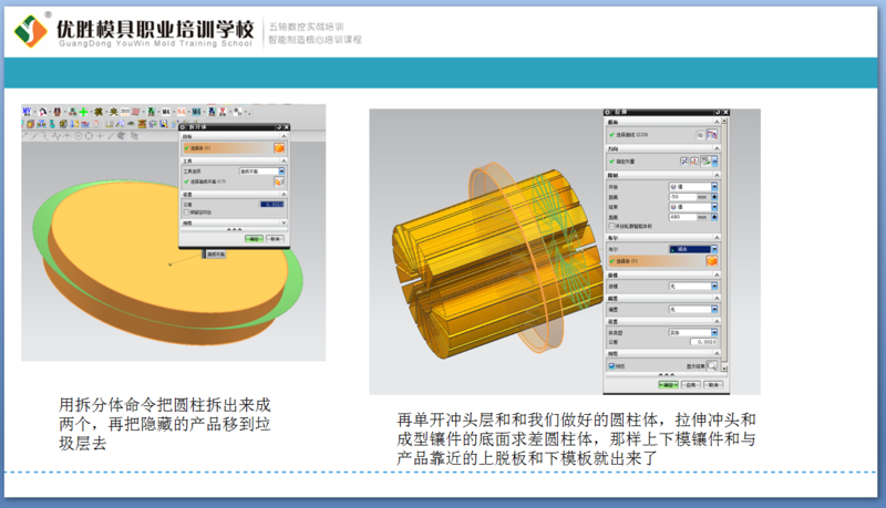

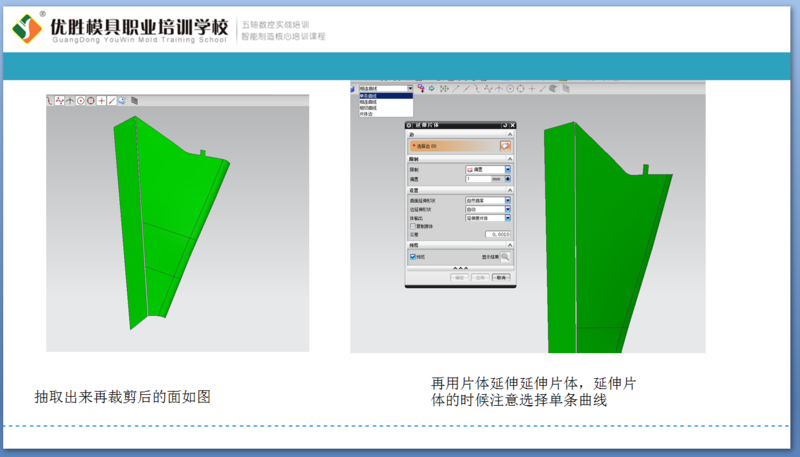

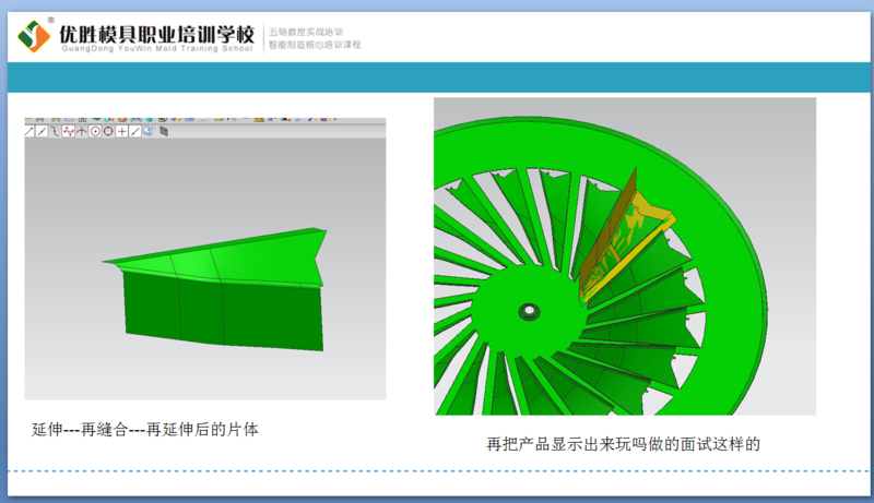

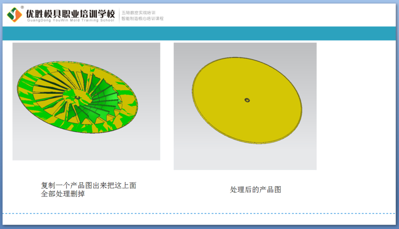

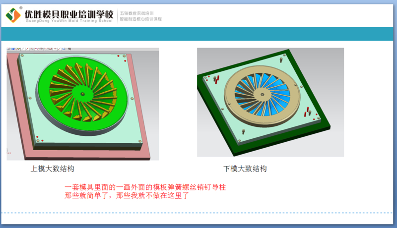

[五金模具] 优胜一个学员的一款风扇类型产品五金冲压成型3D画法详解
发表于 2019-10-22 20:21:11 | 显示全部楼层 |阅读模式

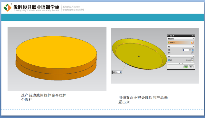

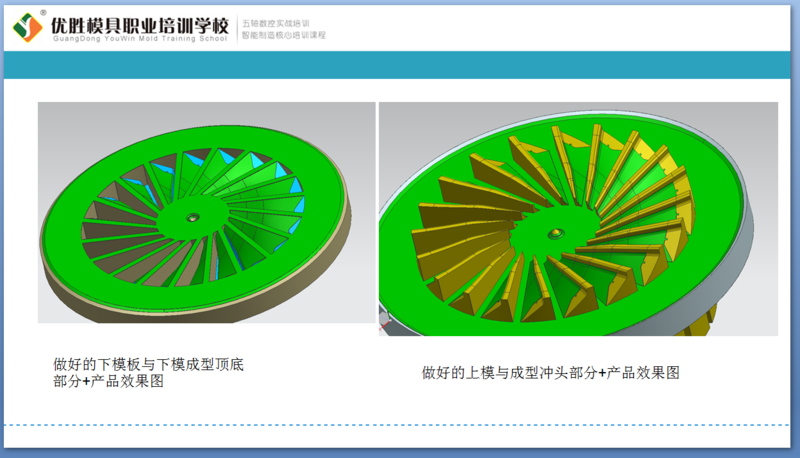

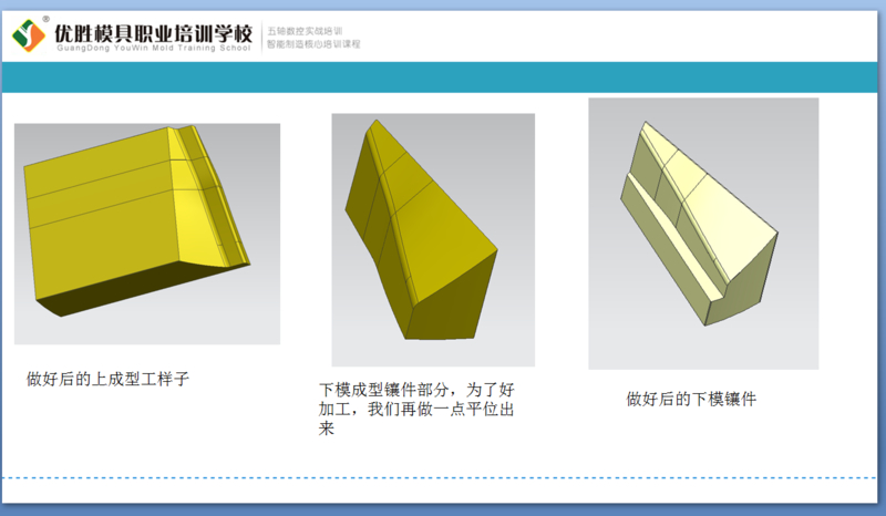

优胜一个学员的一款风扇类型产品五金冲压成型3D画法详解 图166073 优胜一个学员的一款风扇类型产品五金冲压成型3D画法详解 图166074 优胜一个学员的一款风扇类型产品五金冲压成型3D画法详解 图166075 优胜一个学员的一款风扇类型产品五金冲压成型3D画法详解 图166076 优胜一个学员的一款风扇类型产品五金冲压成型3D画法详解 图166077 优胜一个学员的一款风扇类型产品五金冲压成型3D画法详解 图166078 优胜一个学员的一款风扇类型产品五金冲压成型3D画法详解 图166079 优胜一个学员的一款风扇类型产品五金冲压成型3D画法详解 图166080 优胜一个学员的一款风扇类型产品五金冲压成型3D画法详解 图166081 优胜一个学员的一款风扇类型产品五金冲压成型3D画法详解 图166082 优胜一个学员的一款风扇类型产品五金冲压成型3D画法详解 图166083 优胜一个学员的一款风扇类型产品五金冲压成型3D画法详解 图166084 优胜一个学员的一款风扇类型产品五金冲压成型3D画法详解 图166085 优胜一个学员的一款风扇类型产品五金冲压成型3D画法详解 图166086 优胜一个学员的一款风扇类型产品五金冲压成型3D画法详解 图166087 优胜一个学员的一款风扇类型产品五金冲压成型3D画法详解 图166088 优胜一个学员的一款风扇类型产品五金冲压成型3D画法详解 图166089 优胜一个学员的一款风扇类型产品五金冲压成型3D画法详解 图166090
