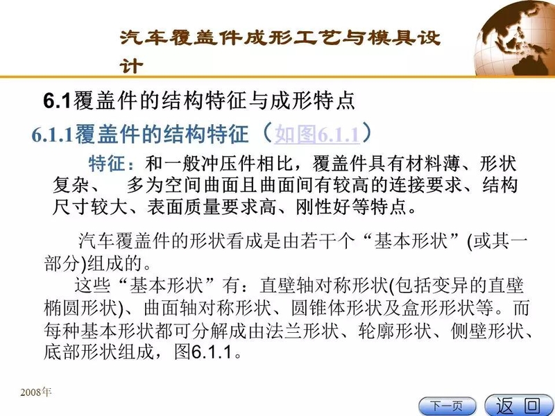

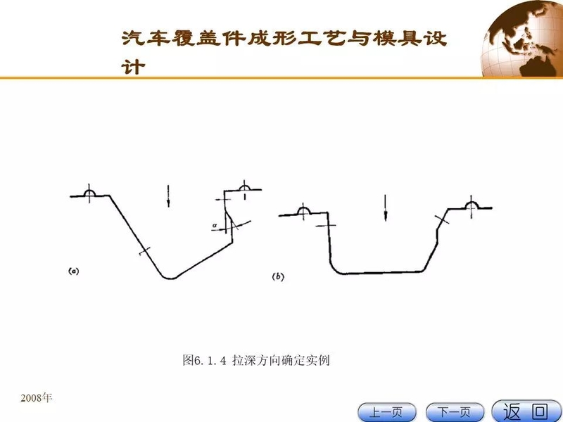

[五金模具] 汽车冲压模具设计与成形工艺
发表于 2019-10-22 20:13:37 | 显示全部楼层 |阅读模式
