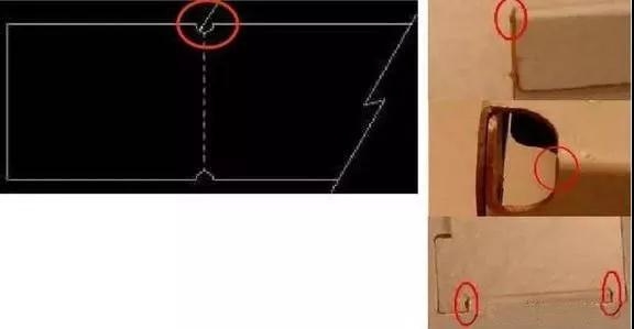

1、钣金在折弯后折角的两侧由于挤料的关系会有金属料凸出,造成宽度比原尺寸大,其凸出大小与使用料厚有关,料越厚凸出点越大,为避免此现象发生,可事前在折弯在线两侧先做个半圆,半圆直径最好为料厚的1.5倍以上,边料反折设计时,可以用同样的方法处理

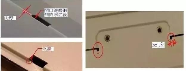

5、平面和折弯面之间的转折最好有狭孔或者开边孔退到折弯之后,否则会产生毛边,而狭孔的宽度最好大于等于肉厚的1.5倍,还有制图的时候别忘记标R角,直角和锐角的模具公母模很容易崩裂,一旦停线,修模都是损失

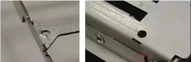

7、(2).打折边时,边壁上的零件或内部凸出物不可以离底面太近,最好是在10mm以上,不然凸出物下方的折角无公模冲压,其R角会比左右两边的R角打,R角不连续,会影响外观,我们可以在折弯前先冲压出一条适当的压痕在折现上,这样可以改善外观
钣金折弯成型工艺!这几个设计的经验拿去用 图166031
7、(3).打折边时,边壁上的开孔也不能靠近底面,要保持在3mm以上,不然开孔会因为折弯牵扯到这变形。我们可以在折弯前冲压出一条和开孔一样长度,宽为1.5料厚的长条孔在折线上面,这有什么作用呢?它可以将牵扯截断而又不影响开孔的外观。
