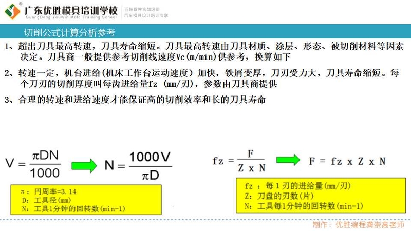

高速机和普通机上,每一把刀的转速,进给和下切速度,不查表格的话,有没有公式可以算的?  有没有经验,可以记住的?
发表于 2019-10-21 20:50:04 | 显示全部楼层
切削公式计算分析参考:
