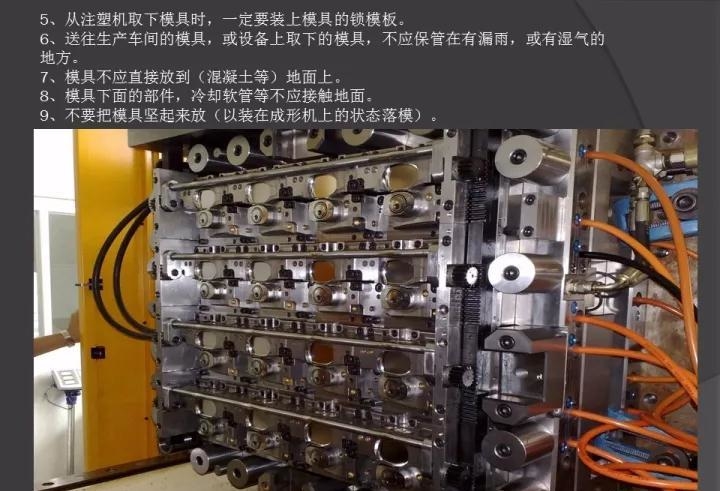

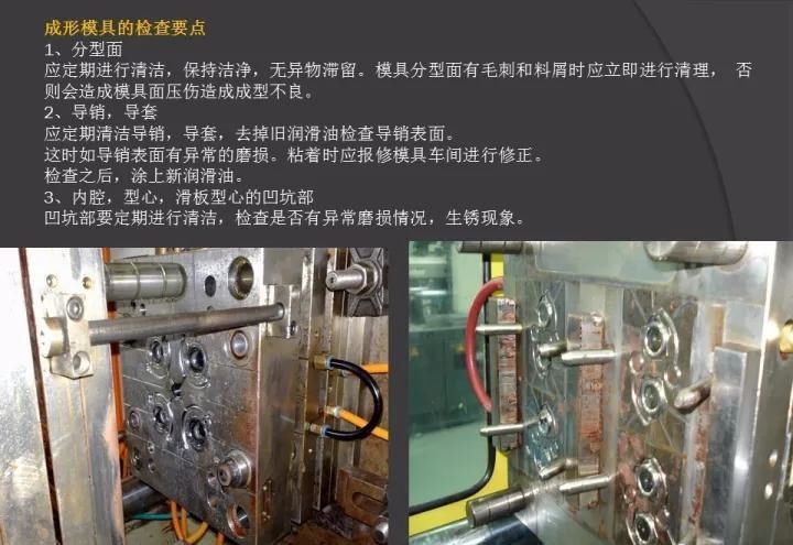

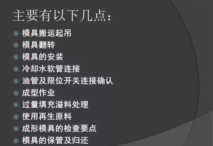

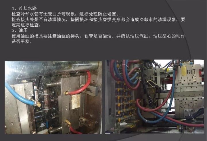

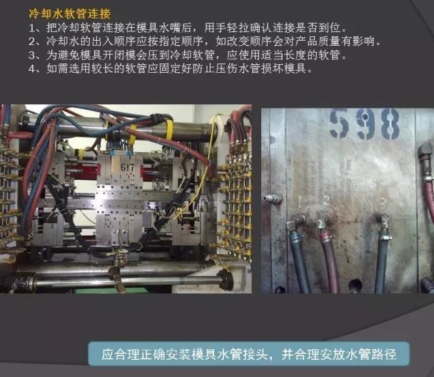

[模具设计] 注塑模具使用操作规范(附实图)
发表于 2019-10-21 16:45:54 | 显示全部楼层 |阅读模式
