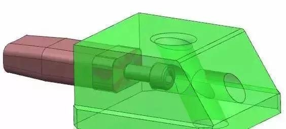

滑块是模具上最常见的模具机构部件,在模具设计中,镶件和滑块座的连接方式有哪些,你用过哪些?
方式一:利用T位进行限位,镙钉锁死。加工方式也简单,滑块座割一个通槽,攻几个锁镶件的牙,就可以了。更换镶件也方便,甚至都不需要拆模都可以换镶件,缺点就是镶件左右缺少定位。
加工方式简单,滑块座割一个通槽:

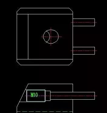

方式二:镶行位镶件,用镙丝拉紧,常见于行位稍大些的场合,行位座与介子分开加工,可以采用不同的料并方便改模。
不过要注意的是,如果螺丝和斜导柱孔干涉时,螺丝要深进去,避免和斜导柱产生碰撞。
