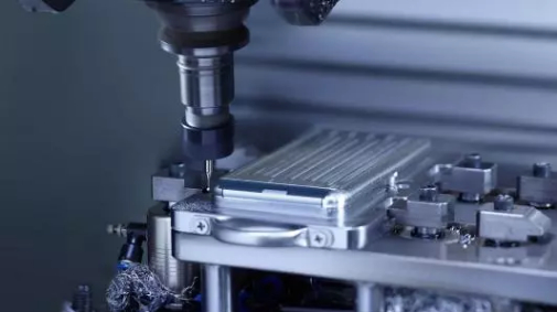

CNC加工,也叫数控加工,是指用数控的加工工具进行的加工。因为数控加工是编程后由电脑控制加工,因此,CNC加工具有加工质量稳定,加工精度高,重复精度高,可加工复杂型面,加工效率高等优点。在实际加工过程中,人的因素及操作经验,在很大程度上会影响最终的加工品质。下面,让我们来看看,一位有着十年CNC加工经验的老司机,总结出来的十二条宝贵经验....
12条CNC加工经验总结,什么才是CNC加工? 图165801
