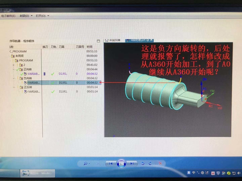

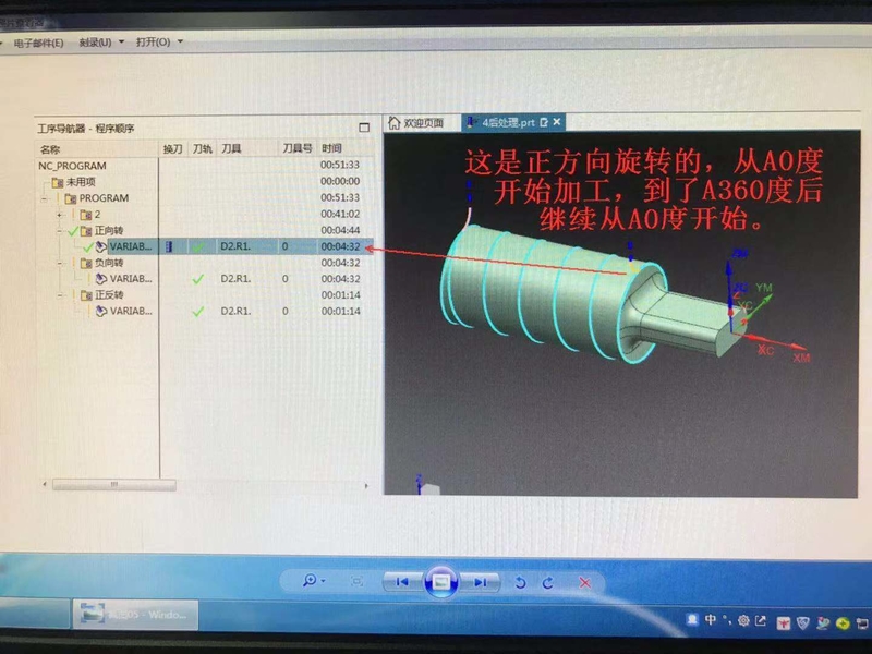

[UG后处理] 请教UG发那科4轴后处理的问题?
发表于 2019-10-18 19:06:00 | 显示全部楼层 |阅读模式
请教UG发那科4轴后处理的问题? 图165748
这正方向旋转的出来的程序没有问题
请教UG发那科4轴后处理的问题? 图165749
好好学习
发表于 2019-10-19 09:45:57 | 显示全部楼层
已经修改,请测试
