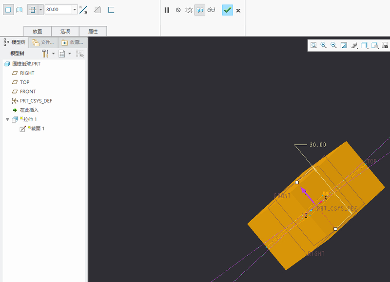

1,首先拉伸一个长方形(注意长方形的尺寸长宽高有要求:只允许最多两个尺寸相等或者尺寸都不相等不允许三个尺寸都相等),如下例所示:

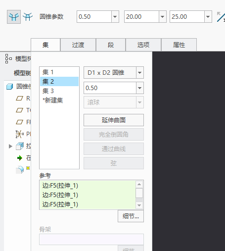

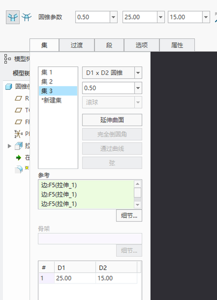

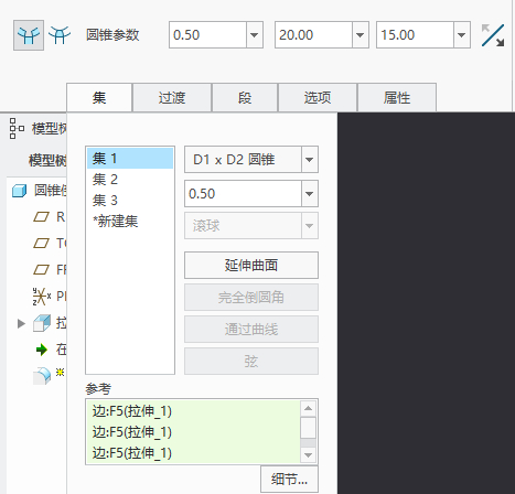

2,倒圆角,如下所示:

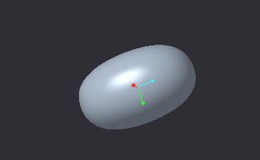

完美收场,是不是超级简单,尺寸大家可以随意定!
