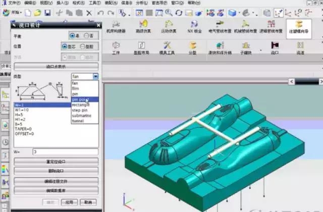

如何正确选择注塑模具浇口位置? 图165695
3选择浇口位置的技巧
1浇口
浇口是一条横切面面积细小的短槽,用以连接流道与模穴。横切面面积所以要小,目的是要获得以下效果:
1)模穴注不久,浇口即冷结
2)除水口简易
3)除水口完毕,仅留下少许痕迹
4)使多个模穴的填料较易控制
5)减少填料过多现象
2浇口位置以及尺寸
1)将浇口放置于产品最厚处,从最厚处进浇可提供较佳的充填及保压效果。如果保压不足,较薄的区域会比较厚的区域更快凝固,避免将浇口放在厚度突然变化处,以避免迟滞现象或是短射的发生。
2)可能的话,从产品中央进浇,将浇口放置于产品中央可提供等长的流长,流长的大小会影响所需的射出压力,中央进浇使得各个方向的保压压力均匀,可避免不均匀的体积收缩。
3)当塑料流入流道时,塑料接近模面最先降热(冷却)及凝固。塑料再向前流动时只是在此凝固的塑料层流过。又由于塑料是低传热物质,固态的塑料形成绝绿层及保持层的仍可流动。所以,在理想的情况下,浇口应设置在横流道层位置,使得最佳的塑料流动效应。此情况最常见于圆形及六角形的横流道.然而梯形的横流道无法达致此效果,因浇口不能设置于流道的中间位置。
