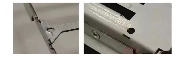

1、钣金在折弯后折角的两侧由于挤料的关系会有金属料凸出,造成宽度比原尺寸大,其凸出大小与使用料厚有关,料越厚凸出点越大,为避免此现象发生,可事前在折弯在线两侧先做个半圆,半圆直径最好为料厚的1.5倍以上,边料反折设计时,可以用同样的方法处理
模具人必知的几个钣金折弯成型工艺!设计经验分享! 图165624
