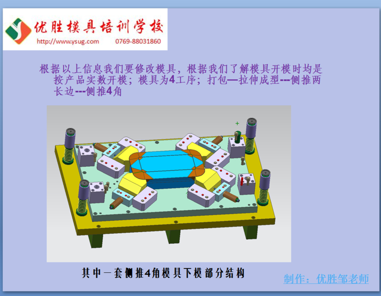

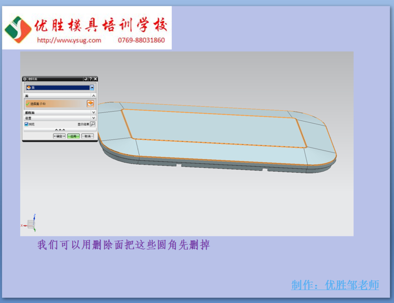

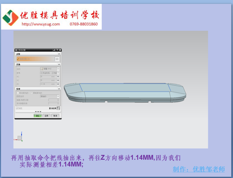

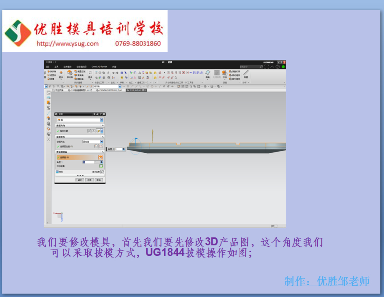

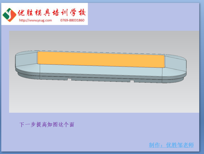

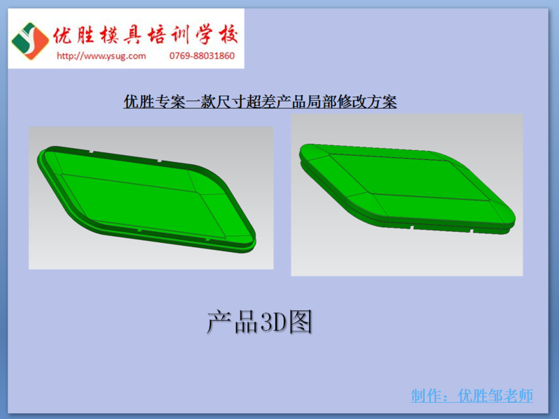

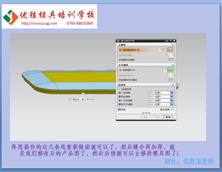

[五金模具] 优胜专案一款尺寸超差产品局部修改方案分解
发表于 2019-10-16 15:33:49 | 显示全部楼层 |阅读模式
