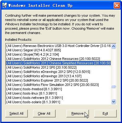

    1、下载微软的卸载清理程序 Windows Installer Clean UP
    2、如果控制面板中有SW项,请卸载,卸载不掉,请直接删除该项
    3、运行Windows Installer Clean UP 进行清理
