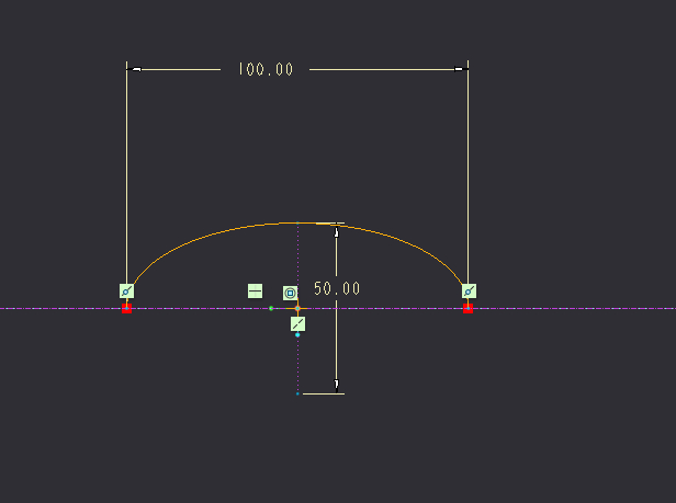

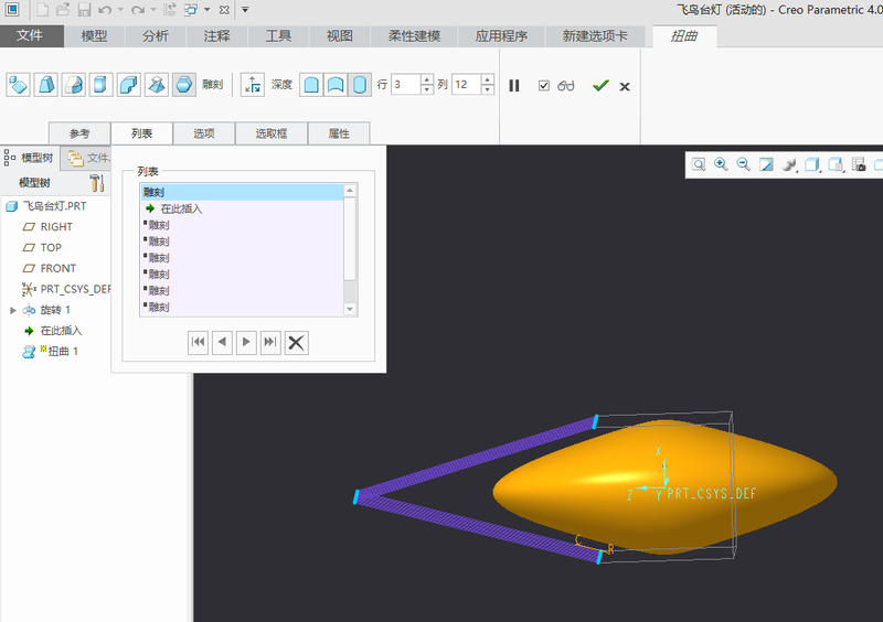

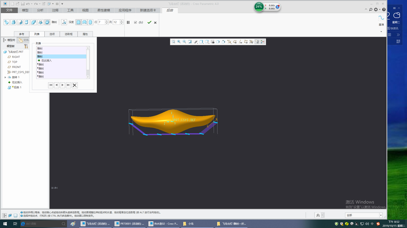

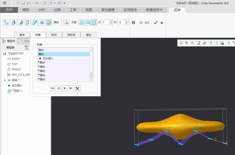

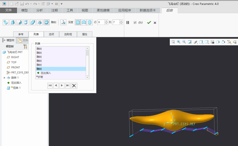

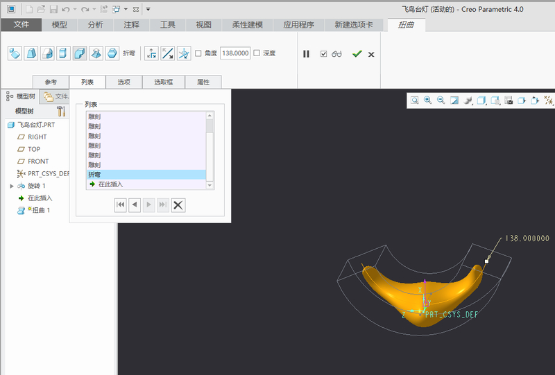

1,首先“旋转”出一个大概的基础图形,如下所示

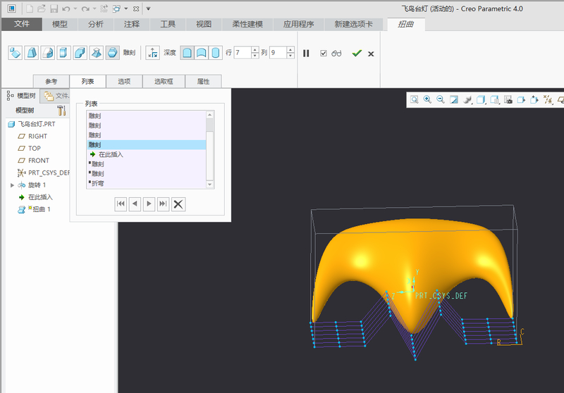

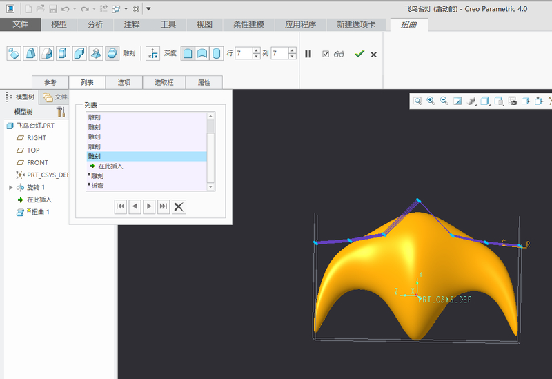

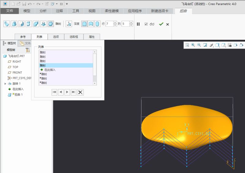

2.再通过“扭曲”指令把形状雕刻出来,如下所示

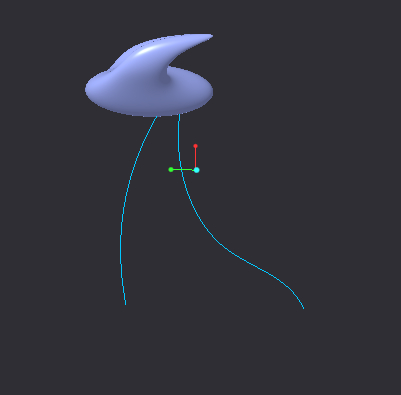

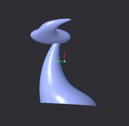

3,再“草绘”出下面的支撑形状线条,如下所示

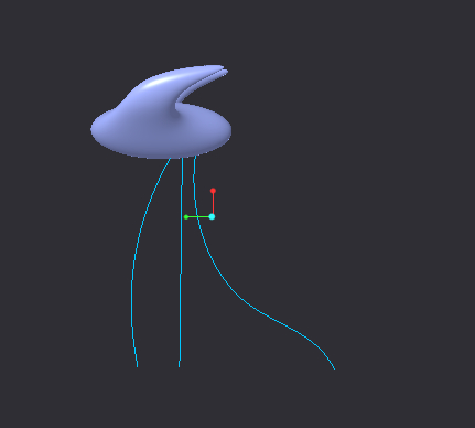

4,通过“扫描”扫出形状,如下所示
5,最后再镜像合并即可完成。
