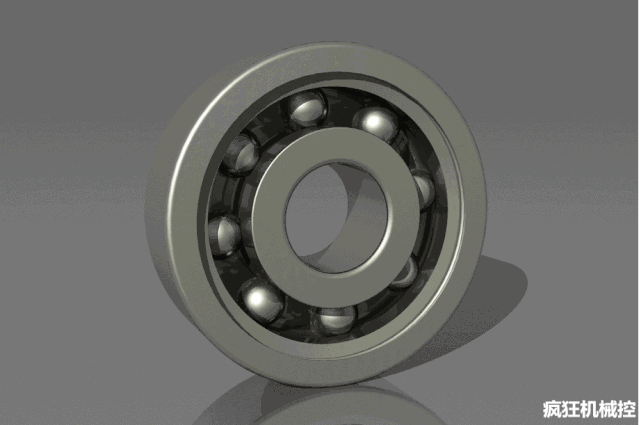

01 深沟球轴承
主要承受径向载荷,也可同时承受径向载荷和轴向载荷。当其仅承受径向载荷时,接触角为零。当深沟球轴承具有较大的径向游隙时,具有角接触轴承的性能,可承受较大的轴向载荷 ,深沟球轴承的摩擦系数很小,极限转速也很高。
深沟球轴承是最具代表性的滚动轴承,用途广泛。适用于高转速甚至极高转速的运行,而且非常耐用,无需经常维护。该类轴承摩擦系数小,极限转速高, 结构简单,制造成本低,易达到较高制造精度。
尺寸范围与形式变化多样,应用在精密仪表、低噪音电机、汽车、摩托车及一般机械等行业,是机械工业中使用最为广泛的一类轴承。主要承受径向负荷,也可承受一定量的轴向负荷。
深沟球轴承的制造过程:
