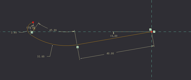

1,首先“草绘”菊花的形状线条,如图所示

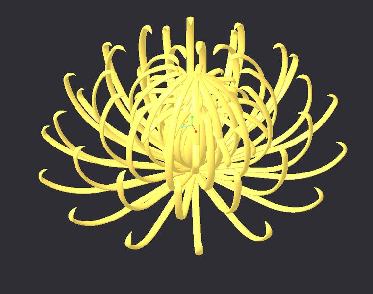

2,用“扫描混合”指令画出菊花的截面形状,如图所示
3,把第1和第2步骤合并成一个组进行轴阵列,如图所示
4,得出如下图形

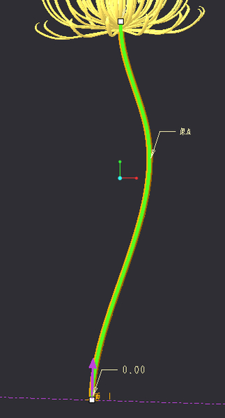

5,用“草绘”画图菊花的枝干,如图所示,枝干可随意按照自己的设计绘制
6,最后通过“扫描”指令,完成枝干的设计
完成啦,是不是超级简单。
