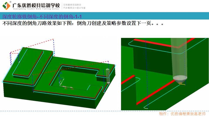

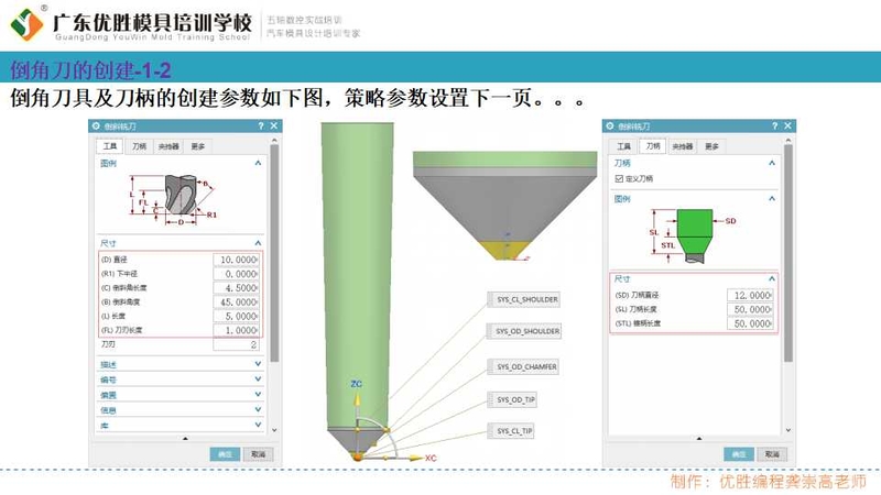

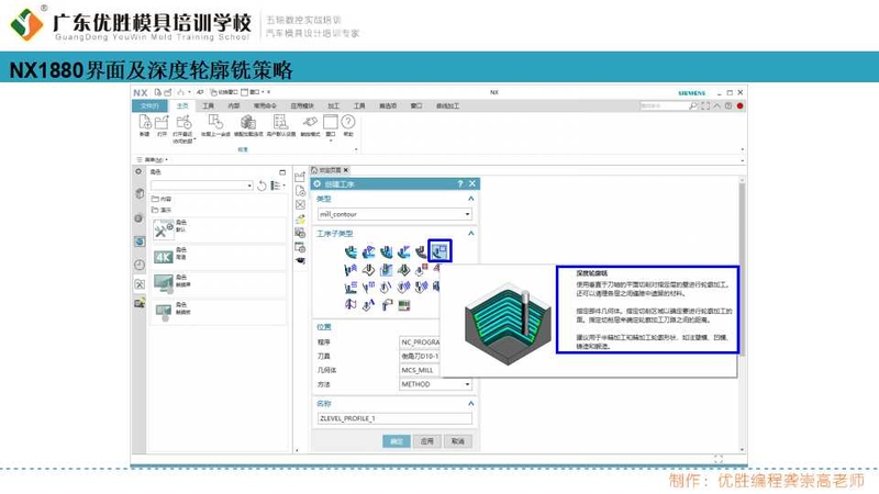

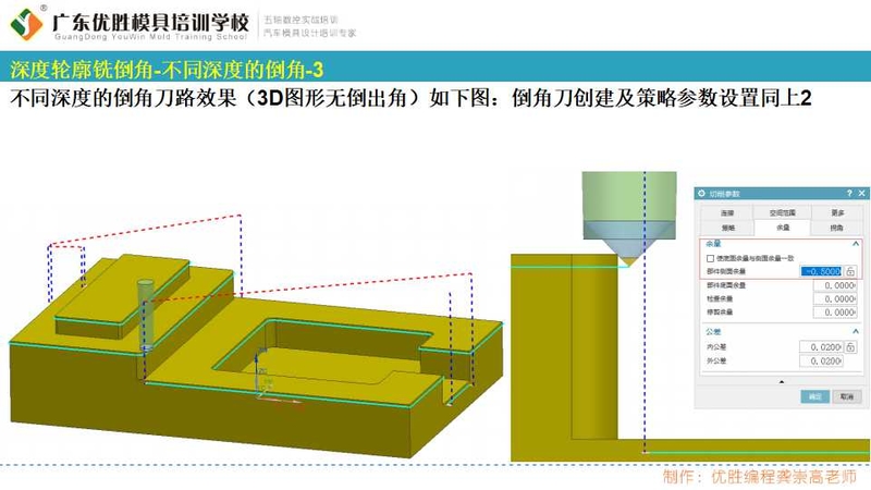

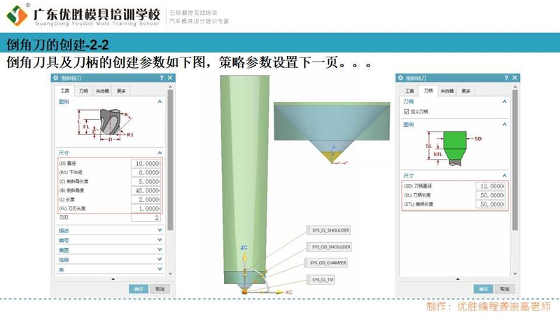

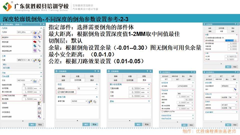

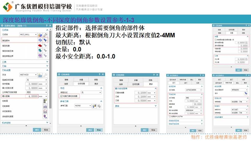

龚老师:NX1880_09_深度轮廓铣倒不同深度角技巧方法:
