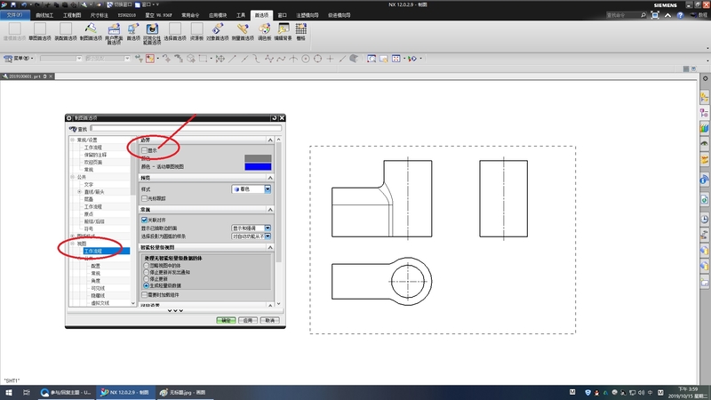

UG12.0导出CAD图,打开CAD图,视图有边框线.怎么样在UG12.0中怎么设置。

制图首选项,视图,边界显示关掉。
