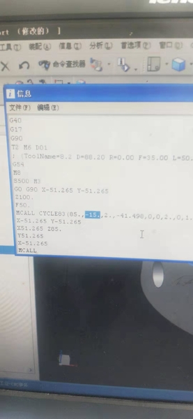

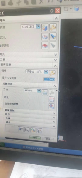

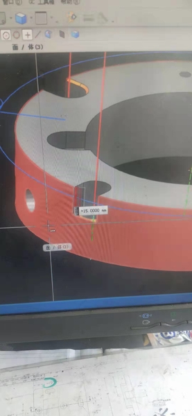

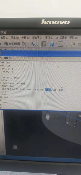

后处理系统是i5系统,就是他钻孔不抬安全高度,跟发那科也不一样  那个R值也不出来
