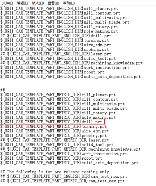

我安装了UG1884怎么没有钻孔模式?

我安装了UG1884怎么没有钻孔模式?
谢谢

新版本推荐用特征钻孔hole_making,老版本钻孔drill隐藏了。记事本打开CAM配置文件:C:\Program Files\Siemens\NX1872\MACH\resource\template_set\cam_general.opt,去掉钻孔模式前面##,即可调出老版本drill钻孔模式
${UGII_CAM_TEMPLATE_PART_METRIC_DIR}drill.prt   /去掉##
UG高版本怎么没有钻孔模式? 图165414
