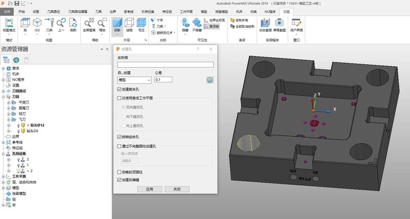

一、创建孔特征,注意方向
PowerMILL怎么镗孔? 图165407

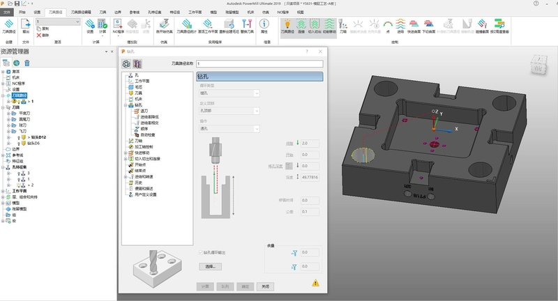

二、钻孔-镗孔策略
PowerMILL怎么镗孔? 图165408

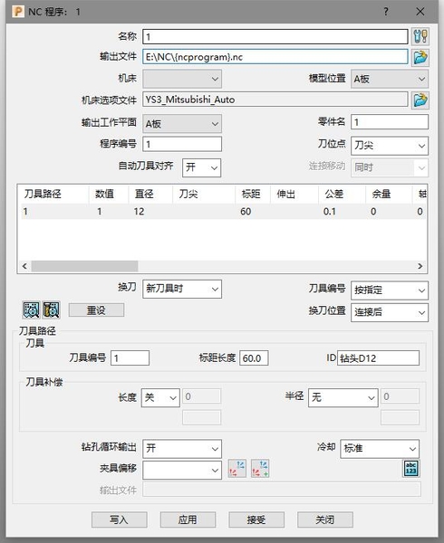

三、优胜PM2019_后处理可正确输出镗孔指令
后处理下载:https://www.ysug.com/down/19171.html
PowerMILL怎么镗孔? 图165409

发表于 2019-10-12 07:54:47 来自手机 | 显示全部楼层
要手动设置Q值嘛
发表于 2019-10-13 08:38:19 | 显示全部楼层
不用设置,后处理已固定退刀Q0.3(沿X正方向)
