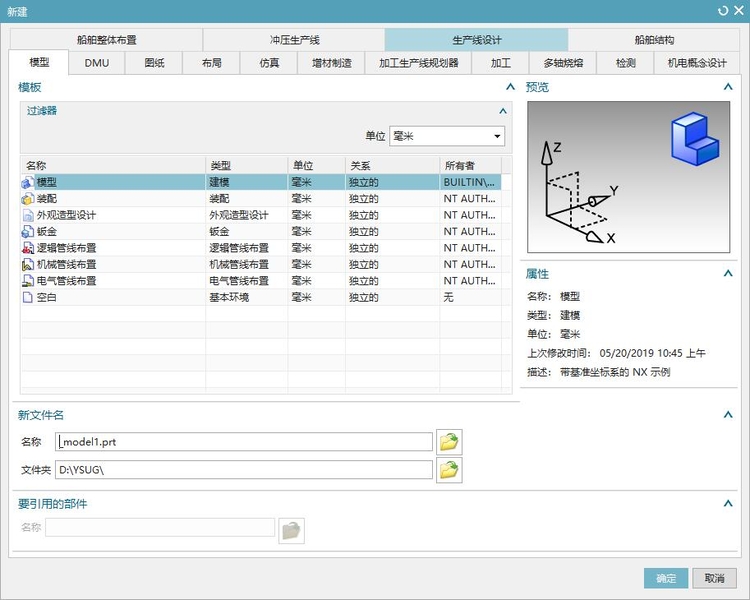

打开UG安装目录下模板文件,如
C:\Program Files\Siemens\NX 12.0\UGII\templates\model-plain-1-mm-template.prt

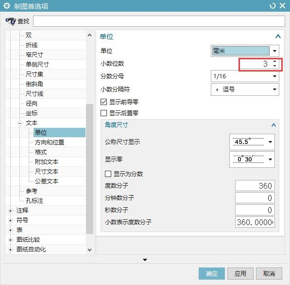

首选项-制图,设置制图参数,然后存档

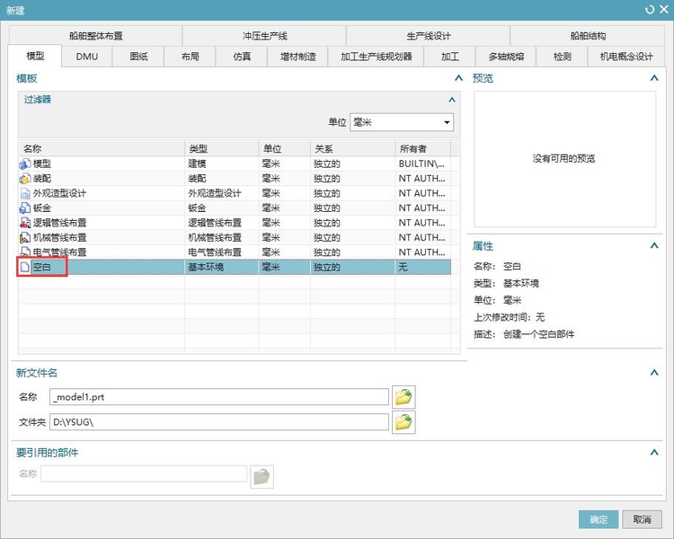

文件-新建-模型,相当于把模板文件model-plain-1-mm-template.prt拷贝为_model1.prt

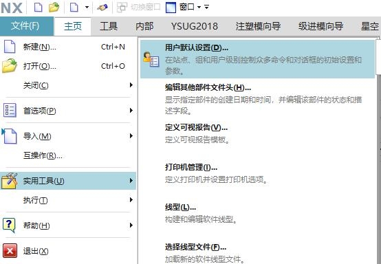

文件-新建-空白,应用的是:文件-实用工具-用户默认设置
