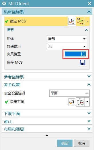

UG三菱多坐标输出后处理,可以输出10个以上坐标,正确输出附加坐标G54.1 P1
论坛直接下载
多坐标输出设置
夹具偏置设置为1,输出G54
夹具偏置设置为2,输出G55
夹具偏置设置为3,输出G56
夹具偏置设置为4,输出G57
夹具偏置设置为5,输出G58
夹具偏置设置为6,输出G59
夹具偏置设置为11,输出G54.1 P1
夹具偏置设置为12,输出G54.1 P2
夹具偏置设置为13,输出G54.1 P3
