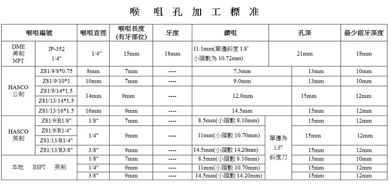

3/8H(9/16UNF)
1/4H(7/16UNF)
这个是什么牙,,牙距,,大径  中径   小径    各是多大,,
2#
发表于 2019-9-29 10:08:01 | 只看该作者
3#
 楼主| 发表于 2019-9-29 10:39:59 来自手机 | 只看该作者
老师,那我那布这型号的,是什么螺丝呢,这表上没看到有丫,
4#
 楼主| 发表于 2019-10-11 16:44:19 来自手机 | 只看该作者
老师,可以帮我看下这问题吗,非常感谢
