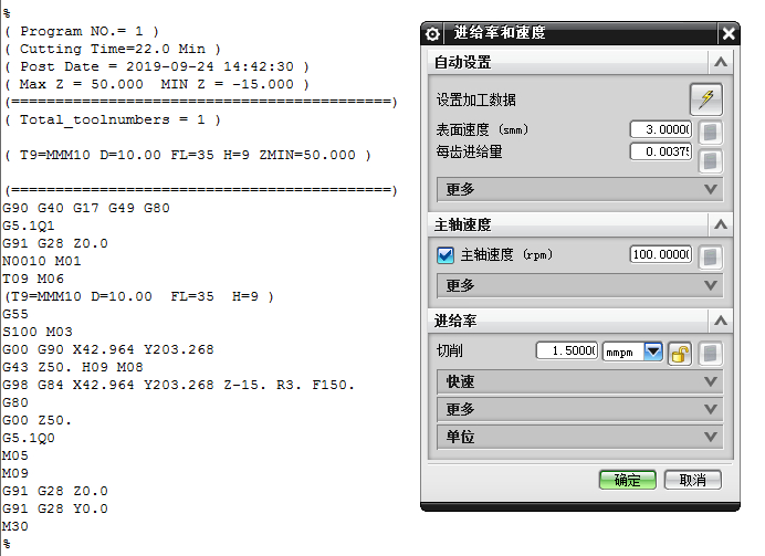

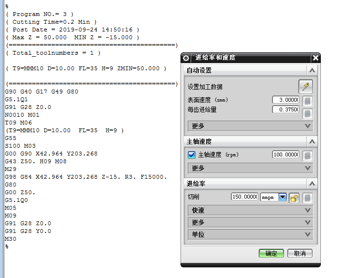

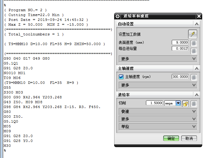

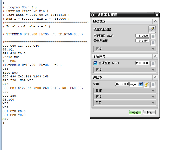

同样都是M10的呀 处理出来 F会随着S的变化跟着变化 这是什么情况 怎么改 这个后处理是下载的 请高手指点指点

发表于 2022-5-16 23:49:58 | 显示全部楼层
这是攻牙下面是螺距啊没毛病啊
