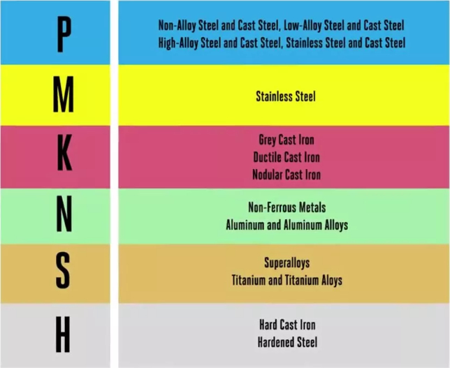

加工工件所属的材料分组
CNC数控加工如何计算转速和进给 图165085
根据ISO  531:1966 国际标准
总共将可加工的材料分成了6大类
它们分别是:
P   所代表的钢材料;
M   所代表的不锈钢材料;
K   所代表的铸铁材料;
N   所代表的非金属材料;
S   所代表的高温材料;
H    所代表的高硬度材料;
根据材料的抗拉强度和硬度,刀具厂商在这些大类中对材料进行更小的分类。如果我们无法在这些小类中找到要加工材料的加工性能参数,最可行的办法是咨询刀具供应商,相信他们乐意帮你解决这个问题。

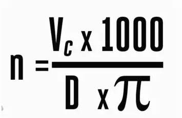

计算公式
我们通常会在刀具手册中看到下面的公式
CNC数控加工如何计算转速和进给 图165086
在说这个公式之前,先来回想一下我们学过有关于圆的周长公式:
C (周长)=π(圆周率)*d(直径)
根据这个公式,我们可以得出,直径为D的刀具,每转一周,刀具最外围的一点所走过的路程为:
π *D
那么,当刀具以  n转/ 1 分钟  的频率转动时,所走过的路程为:
n*π *D
根据  时间(T)×速度(V)=距离(S ) 的公式,得出刀具在这段时间内的任意一个时间点上,刀具最外围的一点的速度Vc为:
Vc=(n*π *D)/1
通过换算得到下面的公式:
n=Vc/(π *D)
注意!我们的刀具采用的是毫米(MM)作为单位,所以前面公式里  速度Vc  的单位是:毫米/分钟
经过长度的换算(1m=1000mm),就有了我们这个常见的公式:
CNC数控加工如何计算转速和进给 图165087
经过等式的简化,就有了我们的最终版公式:
CNC数控加工如何计算转速和进给 图165088
注意!
这里D(刀具直径)的单位还是MM(毫米),而Vc(线速度)的单位变为了:M/min(米/分钟)
这个公式也同样适用于车削加工,在车削中,只不过这里的D代表的是毛坯直径。
